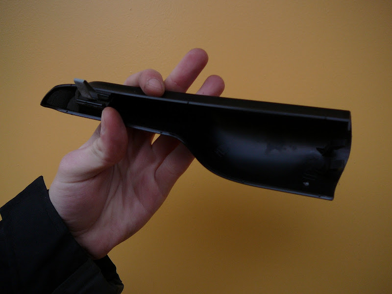

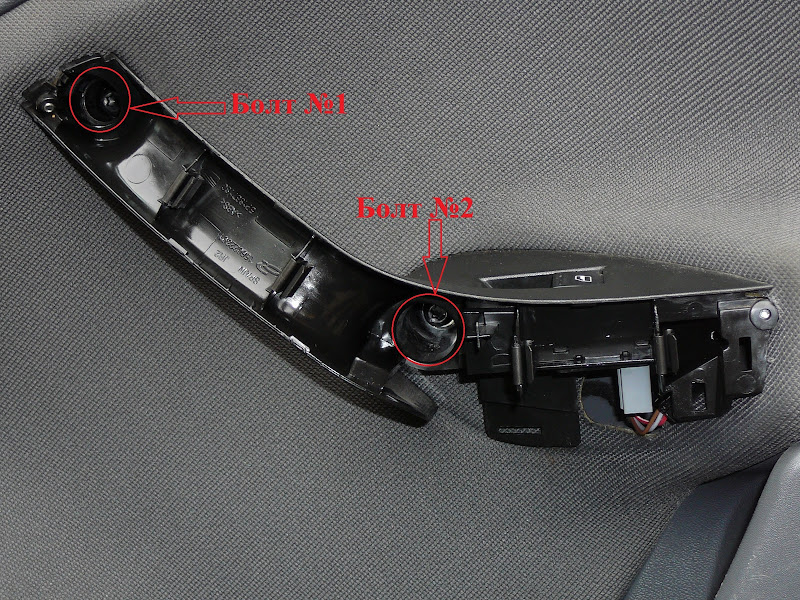

1.Знімаємо накладку ручки. Вставляємо щось плоске між накладкою і самою ручкою і тягнемо накладку до себе.Вона кріпитися до ручки на зажимах. Відкручуєм два болти, які притискають ручку до дверей.
накладка

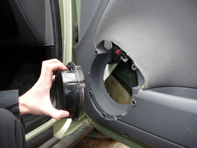

3. Знімаємо декоративну решітку, яка закриває динамік. Викруткою легко відводимо її від карти. Вона кріпиться на багаторазових пластикових пістонах.
Знімаєм динамік.

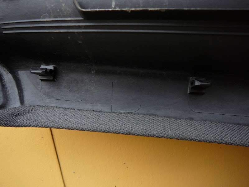

4. Після цих дій, знімаємо вставку обшиту тканиною, знімається разом з ручкою. Її потрібно обережно відділити від карти. Зверху вона кріпиться на пластикових фіксаторах, котрі можна легко зломати.
А знизу на гачкоподібних.

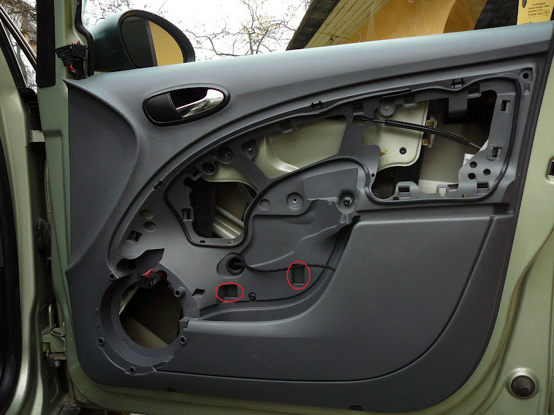

6. Відкручуємо болти, які кріплять карту та направляючі. Карту потрібно тягнути догори, а потім - до себе.
Є один нюанс. Пластиковий елемент, який знаходиться на внутрішній стороні карти та кріпиться до замка дверей.

Друзья,помогите!Разбираю водительскую дверь из за проблем со стеклоподъемником. Всё открутил,не могу снять карту,держит белый пластиковый элемент что крепится к замку.
Fenomen Є один нюанс. Пластиковий елемент, який знаходиться на внутрішній стороні карти та кріпиться до замка дверей.
Как его отсоединить???
