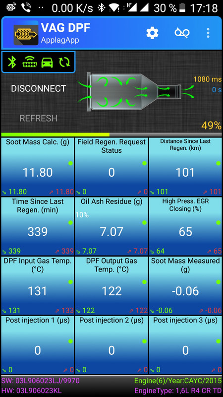

Сообщение Savchuka » 20 сен 2018, 13:15
У этих Рено, то что точно заметил - отлично пашет пассивная регенерация. Инфы к сожалению по массе золы Рено не предоставляет. Масса сажи - это по большому счету все расчетные значения - алгоритмы в ЭБУ и алгоритмы по датчикам... Только в Ваге на этих движках много у кого, у меня в том числе расчетное и измеренные данные даже при пробеге в 20 т.км общем - не имеют никакой зависимости и одно из них уходит далеко в минус... В районе 10 т.км они вместе росли пропорционально. А потом начался цирк и измеренное даже в плюс не уходит... Что - то с алгоритмами не так... Могу фоток накидать :) но все есть на шкоде в профильной ветке по 1.6

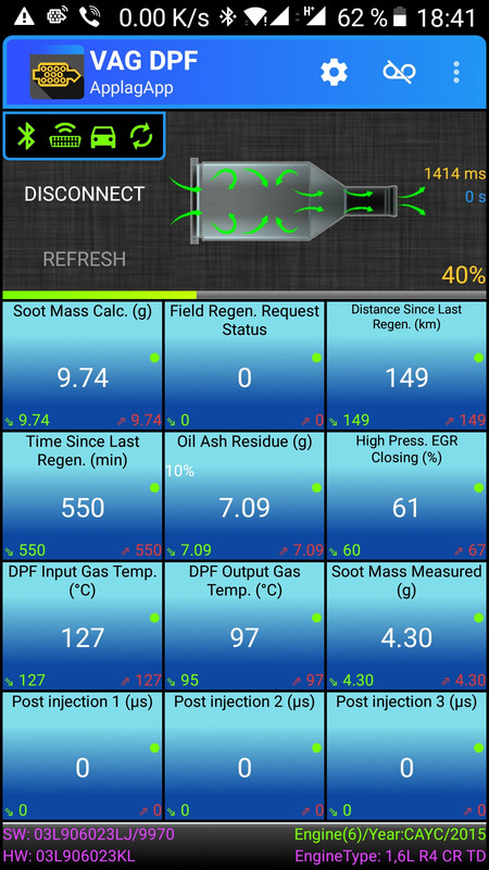

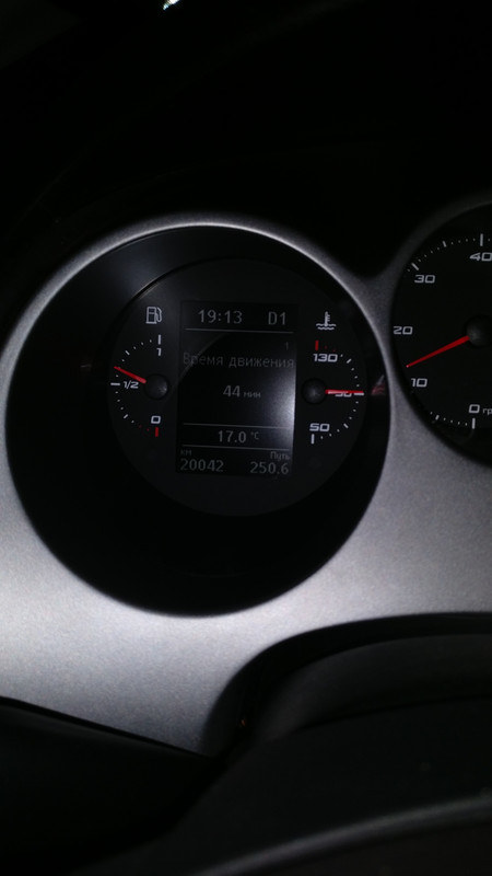

Сообщение Savchuka » 20 сен 2018, 13:23
Отака фигня малята...
Фото за 16е, 17е и 19е сентября... Сам в шоке... Помоему Вагу надо меня програмистов, что-то с софтом у них не фонтан...
Вы видите Баг? Должны видеть и он есть... Скачки в измеренном и расчетном значениях, одно ушло в верх, другое в низ. ТО и обнуление ТО были 14го числа, т.е даже с обнулением сервиса не связать... И все скрины уже на 9970, а не на 9978, которая была во время прохождения ТО... Отаке. Скачек с +12 почти до 9ти и с знаяений около нуля (что в целом не правильно), до 4+ грамм... Наблюдаю. Все еще хочу сделать обнуление... Регенерацию отключил тогда же, когда и откатывал на 9970 - т.е в целом и она не при чем... Пока болею, почти не выхожу, но постараюсь каждый день хоть скрин сделать, жена всеравно ездит, хоть и совсем не много

Сообщение Savchuka » 20 сен 2018, 14:19
А было так...

Сообщение b_andriy » 20 сен 2018, 15:21
Savchuka шо за прога і кабель/адаптер?

Сообщение Savchuka » 20 сен 2018, 15:36
Obd 327й синезубный, версии 1.5 (выше лучше не брать - они урезанные). Есть софт на маркете для проверки их, свой брал лет 10 назад уже. Программа Vag DPF для машинок - самая удобная комбинация для мониторинга сажевых
