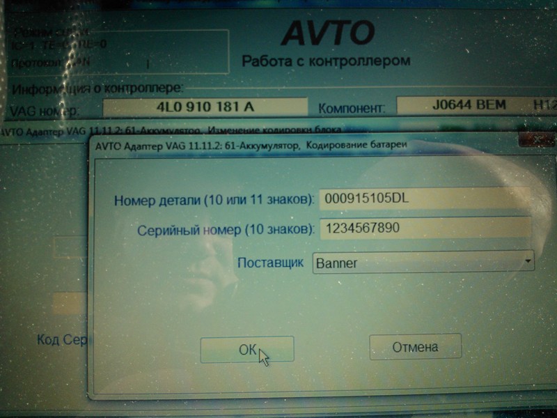

Может кто-то знает, какую информацию об аккумуляторе прописывают в бортовой компьютер? Если тех. параметры нового аккумуляторм - можно брать любой, но если какой-то номер аккумулятора из каталога агрегатов сеата, тогда могут быть проблемы в ходе эксплуатации.
На счет гарантийной замены на фирменной сто сказали, что нужно проводить кучу тестов и у них не было случаев замены аккумуляторов по гарантии. Производитель считает, что проблемы связаны с эксплуатацией.
Электрики проверяли и заряд от генератора, и потребление стартом при запуске, и ток утечки, никаких отклонений нашли.

Re: Замена аккумулятора Seat Leon 1.2TSI (5F1)
Данные о технологии AGM или EFB изготовления АКБ не прописываются, т.е. можно вместо EFB установить AGM.
Серийный номер АКБ не имеет принципиального значения, можно прописать любой.
В "номере детали" содержатся данные о емкости и пусковом токе АКБ. Нашел данные об оригинальных АКБ, которые могут устанавливаться на разные модели и модификации seat, их емкость от емкости АКБ, выпускаемых другими производителями.
000 915 105 DG - 72AH/380A
000 915 105 CC - 68AH/380A
000 915 105 DE - 61AH/330A
000 915 105 EC - 69AH/360A
000 915 105 EB - 59AH/320A
000 915 105 DB - 44AH/220A
Предполагаю, раз есть отдельное поле"Поставщик", то в БК можно прописать аккумуляторы и других производителей. Попробую выяснить на СТО у официалов.
