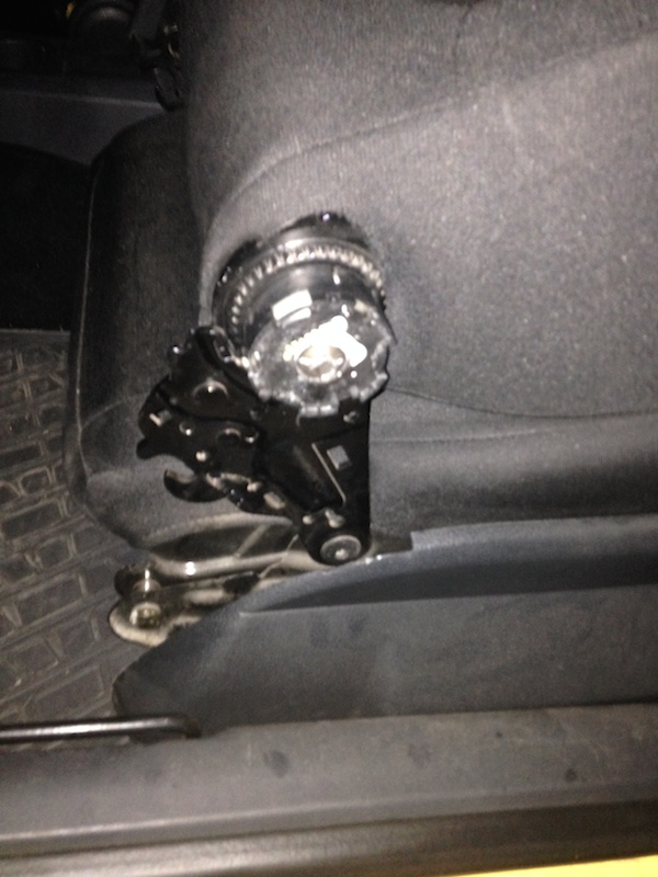

Вот такую
Пластиковую крутилку снял, а как надеть саму пластмассу не пойму. Стрёмно поломать.
Может кто-то сталкивался? Мелочь вроде, но как-то неаккуратненько.

Очень просто. Внимательно посмотри на ту накладку изнутри, там есть штырь, потом заводи накладку и смотри чтоб чтырь вошел в отверстие в каркасе, сверху и снизу накладки есть такие типа пазы, прокручивая и вдавливая немного накладку пока не зайдет паз за механизм каркаса сиденья, там все элементарно, главное внимательно осмотреть и увидеть, что куда должно войти и за что зацепиться, сильно ничего ламать не нужно, если штырь в центре накладки войдет дальше потихоньку защелкнешь и накладку))

Штырь надел, сверху паз тоже на место поставил. А вот снизу не заходит. Уже и так и так крутил, там его как-то совсем сильно отогнуть надо, что бы на место поставить. Пробовал его надеть первым, тогда штырь в паз не заходит.

Штырь зашел- хорошо, верхнюю защелкнул, теперь крепко держи и низ можешь сильно отводить и защелкнуть, там накладка гибкая, не переживай, это первый раз страшно, дальше будет как по маслу))

Ок, спасибо! Попробую!
