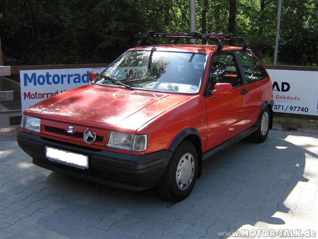

вопрос к форумчанам, а возможно ли на наши иббицы ставить багажник на крышу, если да, то примерно какой, хотелось бы увидеть фото, и как его крепить. ну и цена вопроса и место продажи, кто что посоветует
перерыл инет, нашёл такое вот фото http://data.motor-talk.de/data/gallerie ... -13383.JPG

ясно, ждать ответа можно иногда долго, гугл помог, в итоге купил
http://www.auto.nkt.ua/product_info.php?products_id=812
вечером буду ставить.

да, такое как на фото
если кому надо могу продать свое малокатаное, гривнов этак за 200, есть и велокрепление
пс только то что у вас легко украсть, из-за барашек

ну чтобы не украли надо снимать когда не нужен, знаю напрягает, ну а что делать, покупайте дороже, с замками
