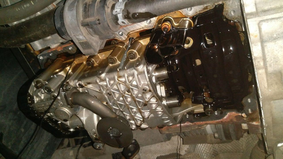

Из катастроф:
-В маслянном фильтре обнаружилось часть бронзовойзолотистой стружки (0,1-0,2мм).
Ваня сказал, что из возможного: вкладыши или подшипник турбы. Буду думать куда теперь на диагностику ехать. :-( Если есть идеи, предлагайте, буду рад выслушать.

Пробег 94952 км
Отделался лёгким испугом B-)
Во первых хочу поблагодарить serzyk и его команду что нашли время и глянули мотор. Уж больно я переживал за эту срань в фильтре. А еще отвечали на мои многочисленые вопросы о двигателе и т.д. :) После разбора поддона и масло-насоса вердикт — машина новая, все хорошо.
Вот немного фотографий с сегодняшнего осмотра:
На всех вкладышах толком напыление не сошло.
Из рубрики "невероятно, но факт" в сетке насоса было найдено это. Что это и откуда — непонятно.
В итоге слили мой эльф, поставили свежий фильтр и залили Mobil1 5W30 504 допуска.
Так что можно спать спокойно. А вот собственно та, которая делала мне нервы:
Всем хорошего настроения!
