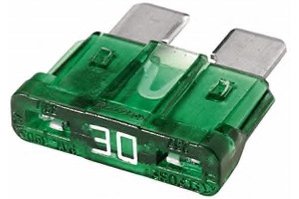

И снова здравствуйте, вчера обнаружил не работающий большой вентилятор при работе кондера, полез смотреть предохранитель на аккуме - а он там расплавился, терь нужно искать почему :facepalm:

попробуй другой предохранитель поставить (производителя)
я как-то купил пачку с разными предохранителями (от 5 до 30А) , так этот тридцатиамперник буквально сразу перегорел.
потом купил отдельно, нормальный предохранитель и поставил, ходил год))

Может и предохранитель такой попался, но они же там пластинками идут, метал да и метал себе. Сегодня купил на тоещине(Привоз) два штуки по 10грн/шт, хотя чел на въезде продавал по 40 грн/шт :troll: :facepalm:
Посетил я сегодня кондиционерщика на Березняках, заправили фреоном, было около 70% фреона в системе (300 грн), а по поводу работы вентиляторов сделали замечание, мол некоректно они работают, большой включается сразу на вторую скорость а маленький при этом останавливается, я им рассказал всю свою кухню, на что они сказали дуй к электрику. Я уже грешу на бу блок, который я купил, может он такой глючный.

Пока думаю наблюдать за предохранителем, если сгорит, то к электрику, как то так ;-)
