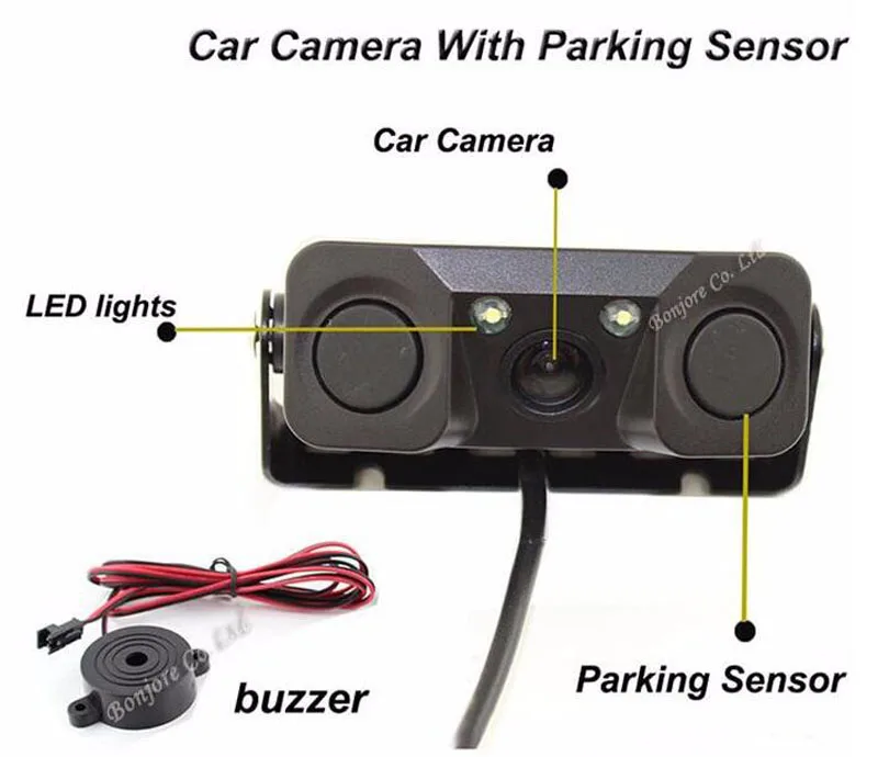

Опять глючит китайская камера заднего вида. Днем показывать отказывается. Вот тут вопрос, что если взять отакое китайское чудо. Как там работает парктроник, по углам видит или только перед собой.
https://ru.aliexpress.com/item/Car-Came ... 50a2&tpp=1
