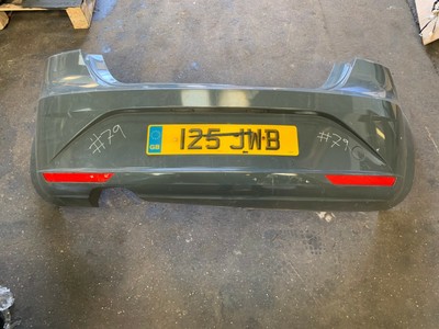

Re: SEAT Leon El Gato
та я не про ляду же, а про бампер. Про ляду я в курсе
А бамперы тут разные, потому что купровский и обычный
Тупанул. Тоже отличаются:
Дорест:
Рест:
Прикольно, не знал. Спасибо.
Но тут уже на вкус и цвет, если ляда мне рестайлинговая больше нравится, то насчёт бампера я не уверен уже)
