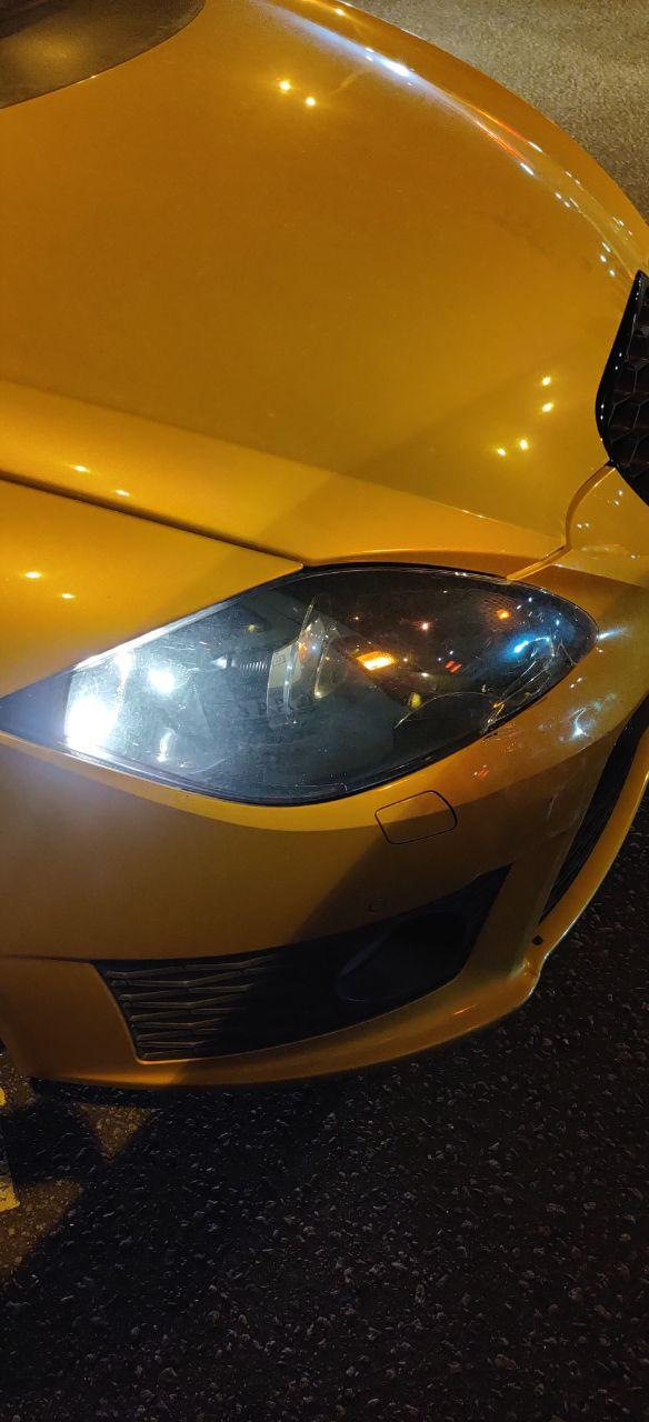

Всем привет.
Вернушившись в середине октября с отпуска, первым делом забрал посылку с вставкой Autotech с почты и поехал к Ване её устанавливать. К сожалению Ваня был занят, и пришлось делать самому. Фоток не будет, потому что руки были в масле и бензине. Сделал сам. Было страшно, но дома то лежит новенький насос.
Вечером поехал продолжать обкатывать прошивку. В процессе настройки авто (да-да, как доделаем будет пост) обнаружили пропуски зажигания на холостом в первом горшке. Правда без ошибок. Я давно хотел махнуть катушки, вот и повод подъехал:
NGK 48042, спасибо Лёше как обычно за детали день в день:
Задача абсолютно без звездочки, главное штекеры не обломать. Катушки на месте, поехал на проспект победы смотреть как катушки, нет ли пропусков под нагрузкой. Заезжаю на мост, и стою на выезд из клевера. Передо мной стоит белый бус. Он трогается, я смотрю налево — о, окно. Трогаюсь глядя навлево, поворачиваю голову, бус стоит. Удар. ***, ***, ***. Только не фара.
Нет, фара. ***. При чем это не первая такая ситуация. В этот раз жизнь меня наказала за такое вождение. Как можно ехать прямо, а смотреть в сторону. Дибил.
Теперь снова поиск живой фары и вот это вот всё.
Из хорошего, в нагрузке пропусков нет, логи я все таки снял. Была идея еще залить ВОГ 100, но по ощущениям пропуски стали расти быстрее (на холостых). Следующее в списке свечи (уже новые заказал). Попробуем поперекидывать местами, новые подкинуть. Увы для свеч нужен и компресор грязь выдуть с колодцев, и нормальный инструмент чтоб их выкрутить. Дальше по списку подсос воздуха или помирающая форсунка (что конечно грустновато).
