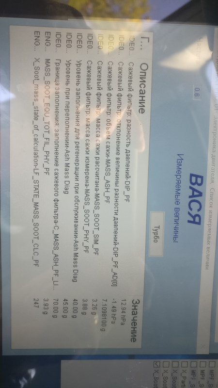

По саже так и не понял цифры

0.12 литра -это зола, масса несгораемого остатка, пепел. 5.83 - именно сажа, которую насчитал ЭБУ с момента последней реги, при достижении 24 грамм (на рено и у меня на CAYC), происходит рега. Измеренная масса, не знаю как у тебя было до этого, но опять же за мой движок - у многих отрицательное значение - толком не измеряет, сколько логов видел за свое поколение движков - у всех измерянное и расчетное - такой разнобой. пробег с момента последней регенерации 15км. По хорошему - после того как помыл сажевик, было бы не плохо хоть чуток скинуть массу золы, сделать не 0.12л, а 0.8л к примеру. Но не знаю как именно реализовано оно у тебя... У меня в группах можно посмотреть разные лимиты заполнений и для сажи и для золы - по достижению этих значений вылезет Джекичан. Посмотри еще время с момента последней регенерации, чтоб как то сопоставить с данными километража с момента последней реги... Но 5.8грамм сажи за 15 км - это конечно круто. По такой логике рега будет при 80 км пробега? Хотя у самого был такой косяк недавно, оттуда и эта фотка... Рега проходила раз в 200 км, после прожига сразу оставалось 6 грамм(т.е регенерация заканчивалась на этом значении). Обнулил 'все", успел откатать один цикл для теста - пробег увеличидся до 500 км, но на долго ли эти танцы помогают - вопрос открыт, пока езжу дальше набоюдаю

Толковой инфы как сбросить значение фидьтра так и не нарыл
После мойки фильтр очень легко продуть можно
