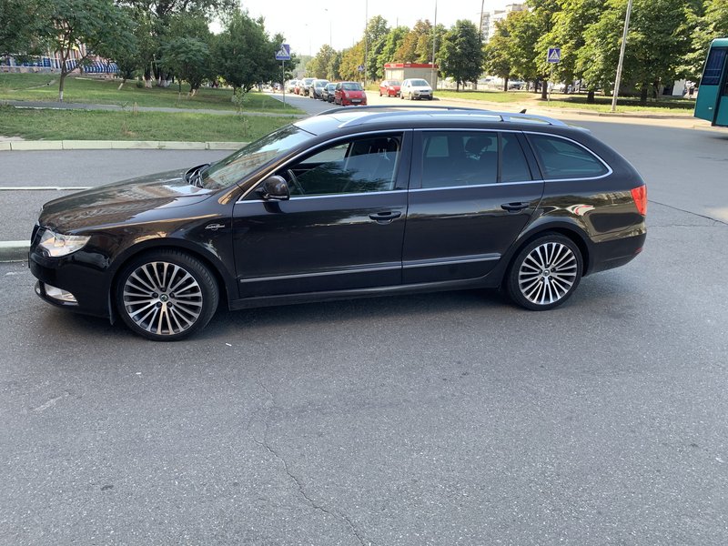

В общем приехал сегодня уже на новых колёсах.
Звыняйте граждане, но Фритрек на автомате я не нашёл, а сидеть и ждать не хотелось.
В общем как то так.

Давай больше фотографий :) С покупкой!

Пока как то так...
