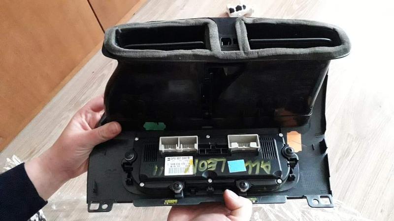

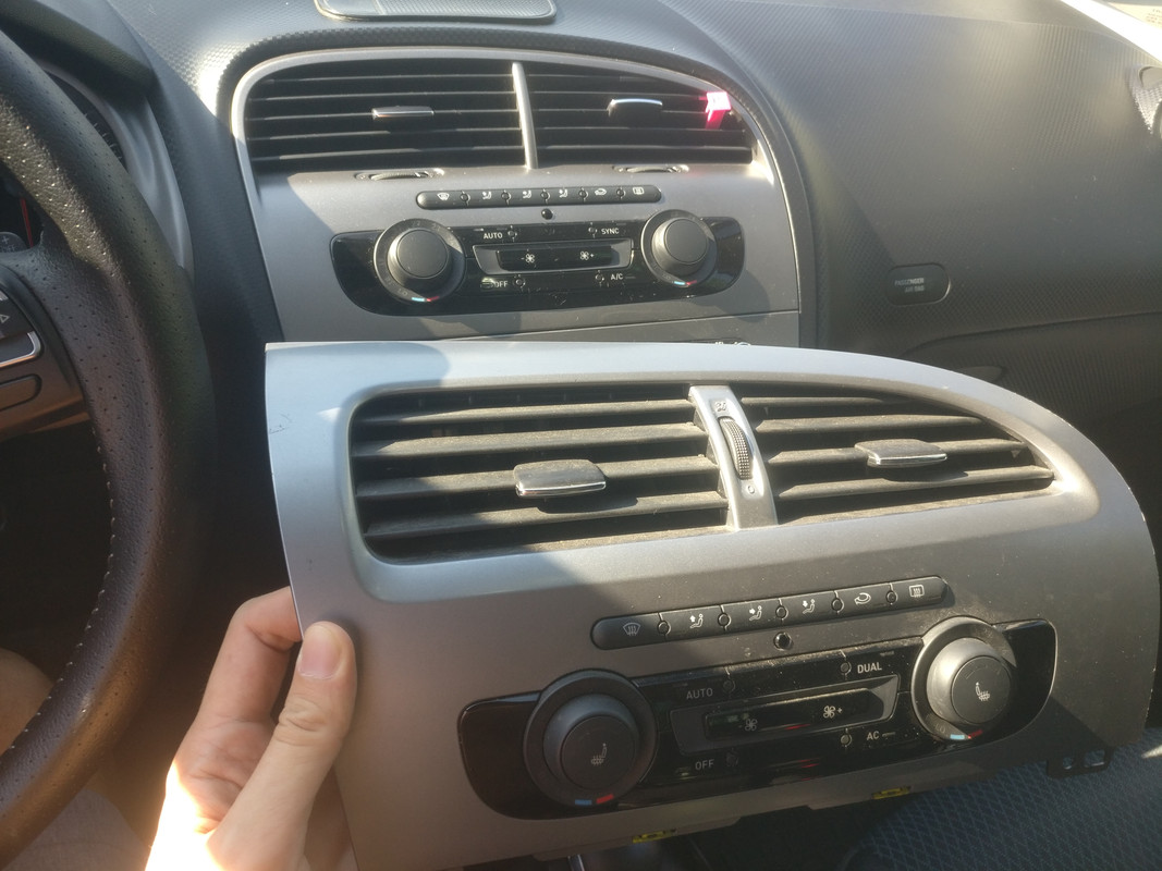

Господа, есть вопрос, так как много кто катает и катал ваг группу, может кто подскажет : Где находится блок подогрева сидух у superb 2? Весь инет перерыл, Эльзы на шкоду нет :( Как я понял упоминания идут за 1.Под сиденьем 2.Под ковром, т.е не на сиденье. Посмотреть, узнать негде, но очень интересует данный вопрос. Спасибо
Повідомлень: 1043
З нами з: 23 березня 2009, 21:52
Звідки: ОДЕССА!!!
Повідомлення Savchuka »
Уже в пути...
Повідомлень: 1043
Звідки: ОДЕССА!!!
Приехала
Ждет теперь меня, а я в надежде что будет время на все

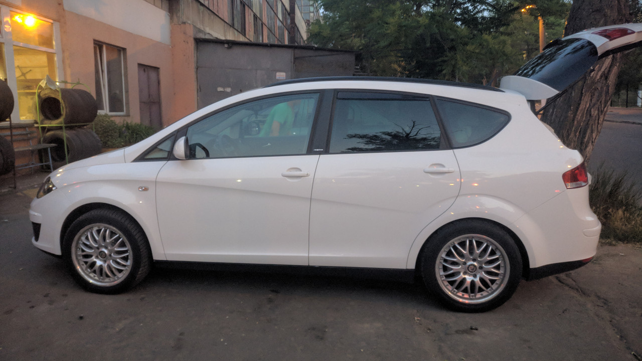

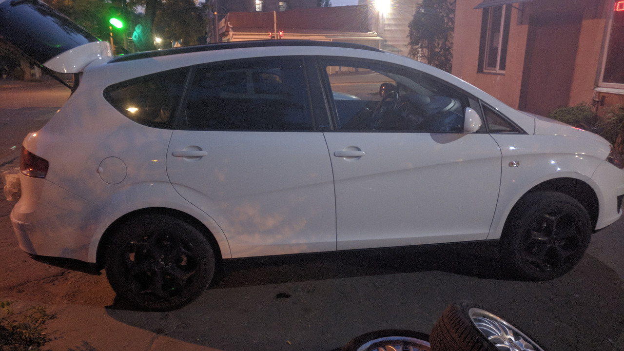

Пока занимаюсь насущным. Не судите строго, переобулся на лето...

Диски круть! Видел такие на фокусе возле работы, так вот теперь хочется как то их на Леон попробовать. Понять не могу arcasting и то что ставят на фокусы st это одни и те же диски или разные.
Я пару дней назад помыл, прихожу утром на парковку и понимаю что ночью был радиоактивный дождь Потому что вид был такой как будто и не мыл :troll:
Повідомлень: 1043
Звідки: ОДЕССА!!!
С дисками не подскажу. Это вообще Oxygen
