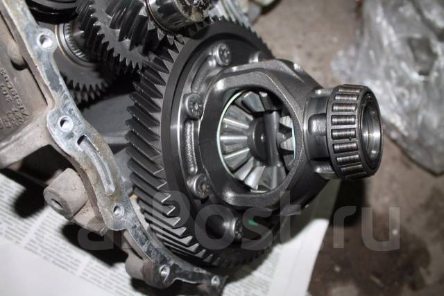

я про вот эти)kreker32 писав:Диф 70 зубов без пропилов
видно на торцах зубов.

Это пропилы для смазки
Раньше пропилы под смазку были, диф жил долго, на более новые они ставят без пропила, при буксах прикипает сателит к валу.

Прикупил приспособу для снятия шестерни паркинга, для извлечения оси сателитов оси сателитов
Ваг аж целые пол мм сделал пропилы для смазки
Сделал проточьку побольше
Сравнил размеры дифа 1,6 леон и дсг
