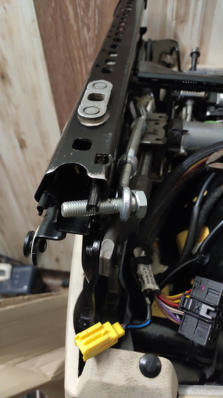

Ну что же, победил блок памяти, а верней себя кривого... Поменял местаки провода кан шины... Память сидений работает на ура, помощь в посадке высадке в авто, с автоматическим отьездом подтездом сиденья для посадки/высадки так же завелась - работает по повороту ключа, т.е приехал, заглушил - отьезд сидухи назад в низ. При последующей посадке просто садимся в уже "подготовленное" седло, ключь на старт и сидуха едет обратно в последнее положение седока который сидел... Привязку к ключам не пробовал, но и второй ключь девственный. Есть маленькое видео, но париться в вставкой... Не знаю как вставить...

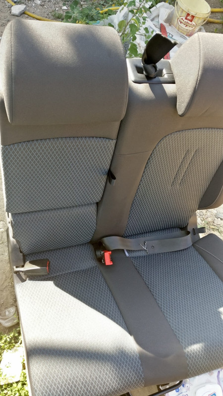

Паралельно прошил 6ти ступку ДСГ товарищу.
В общем доволен, хотя кожа на заднем диване от g5+ в корне отличается от передка с superb 2. Оттенки разные, но и сама "кожа" совершенно другая... Сидухи класс, поясничная шикарная, что и понятно учитывая колличество положений только для одного этого валика.
Попогрей не понятно - пашет но отваливается, возможно все таки известная болячка матов...
Зображенняisraeli girl names
Пока завязываю с этим всем, череда ДР, смена масла в коробке и задних колодок на след неделе - нужно все сделать до поездки... Задний диван с боковина от суперба пылятся. Пропылесосить свои и в продажу, думаю на 36 ткм пробега состояние отличное. Ну и легкую чистку сидух которые поставил надо сделать - аоздухом они дышали видимо в последний раз года 2 назад, год у меня только пролежали запакованные

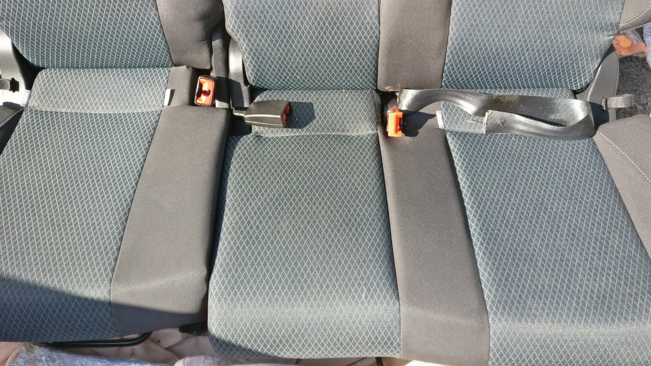

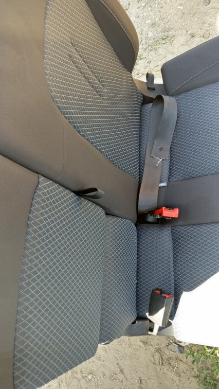

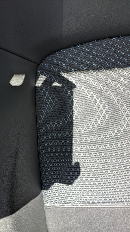

Было снято с авто 2 года назад...

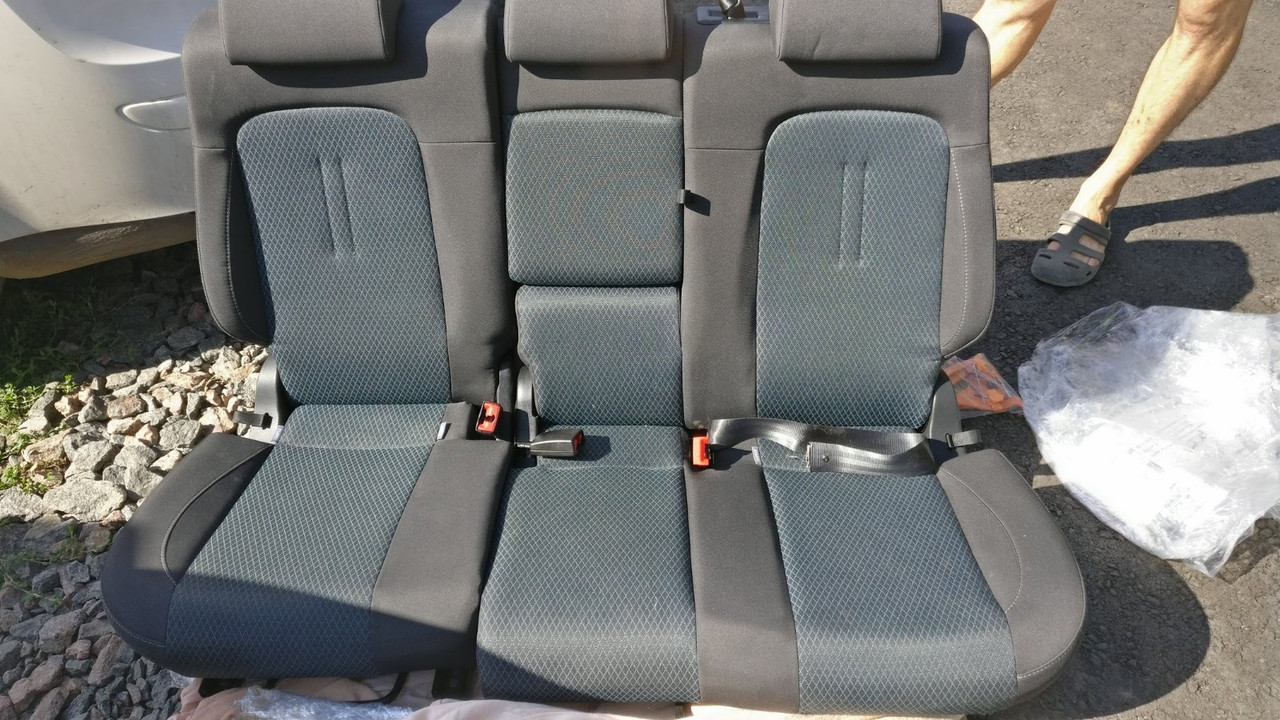

Снятое сейчас...

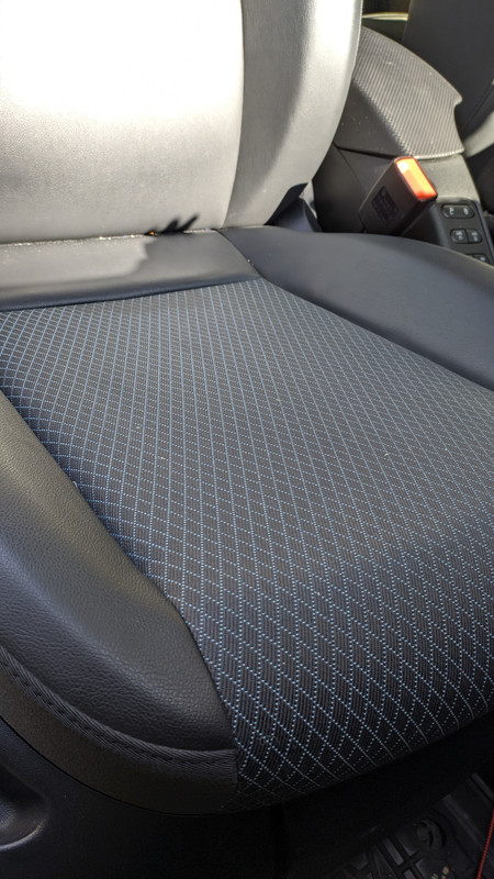

Было
Стало

Водительский попогрев работает. Ура... Видимо все таки 10й и 11й пины... Жду Влада, может найдет точно схему, устал перепиновывать... 99 процентов работы сделанно. Главное финальную себе сохранить, не уверен что с пол года назад постил именно ее... Но там точно перепутан кан Хай и Лоу - уж не знаю чего с самого начала на этом обжегся с самой первой ревизии схемы. Ну и блок климы j255 а не j301 - и тогда пины в климу становятся 10 и 11.
