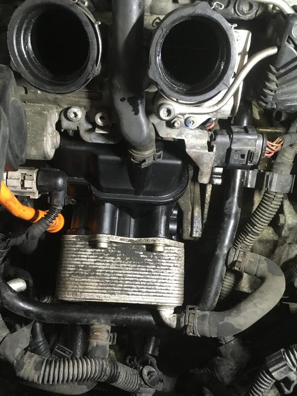

Где-то с месяц назад заметил прокапывания масла с кронштейна масляного фильтра.
Совсем немного, но пакость...
Купил новый, установил. Заодно по разбору поменяли кольца на форсунках(на всякий случай, мне как то показалось присутствие запаха бензина в салоне) и тнвд. Старый работал, но что-то мне его графики не очень нравились и иногда на горячую бывали проблемы с запуском.
Старый кронштейн был изрядно залеплен раствором из песка и масла... новый выглядит более кошерно :-)

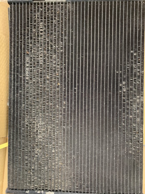

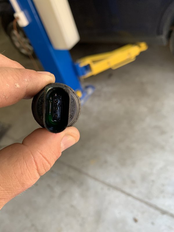

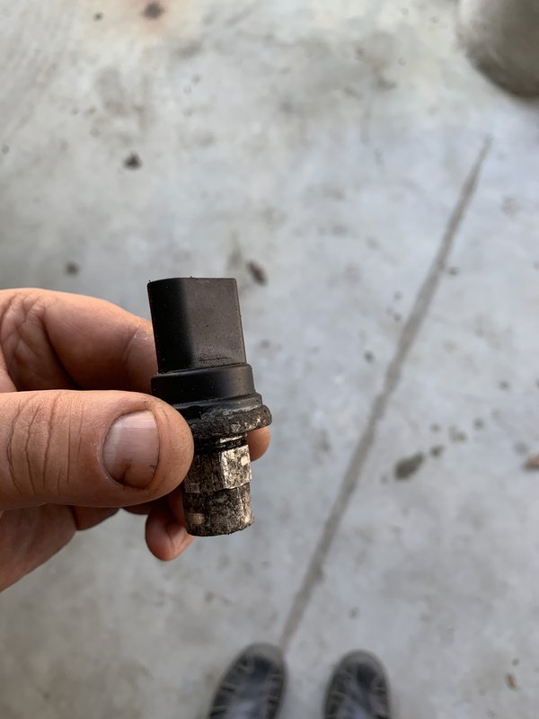

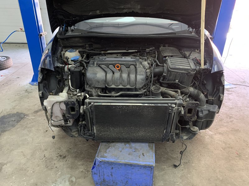

В этот раз ехал себе, ни о чем не думал, вдруг как то все стало быстро вокруг, расход упал, стало жарко и завоняло коровьим говном :-(
Остановился, открыл капот, а там все влажное, с признаками масла...
Из признаков цивилизации вокруг - мастерская по ремонту холодильников... автокондиционеры - да, слышали, они где-то существуют, специалистов в городе нет... можем посмотреть, но ничего не увидим, потому что у вас под капотом мухе негде пролететь, а ямы у нас нет...
600 км до Киева с открытыми окнами в жару +35... такого опыта у меня небыло с времён обладания ВАЗ2108... и вот наконец цивилизация, Генстар, виновник торжества
Датчик не выдержал напора, дал слабину...
Под горячую руку попал и радиатор кондендея из-за своего усталого вида.
Заодно и генератор прошёл полный перебор, уж больно удобно было его вытащить в таком разобранном виде.
