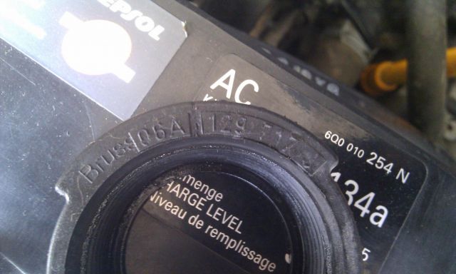

Менял свечи и увидел что на впускном пластиковом коллекторе нет резинок (на рисунке №38) в точке крепления к крышке выпускного коллектора №20, видимо предыдущий хозяин их немножко :fool: потерял.
При попытке заказать на екзисте столкнулся с проблемой, екзист показывает совершенно другой впуск на двигателе ВВХ, отличный от установленного на машине, с прокладкой №11, а на самом деле стоят резиновые кольца.
Подскажите пожалуйста каталожный номер этих резинок.
По факту на машине такой впуск
А екзист парит такой

Там по ходу такие кольца
tehnologist
Повідомлень: 73
З нами з: 12 жовтня 2011, 16:10
Автомобиль: Seat Cordoba
Re: Впуск воздуха ВВХ, помогите, подскажите пожалуйста!!!
Повідомлення tehnologist »
Кольца такие
Самое интересное, что под кодом 06А 129 717 екзист показывает прокладку.
Завтра покажу фото впуска.
Это что только у меня такое.
Или это ошибка ЕТКИ и екзиста?

tehnologist писав:Или это ошибка ЕТКИ и екзиста?
ни того ни другого
Номера правильные , а на рисунке скоре всего azl или ранние модификации bbx металлическим двух составным коллектором

Хм... ЕТКА рисует ерунду, а пишет скорее всего верно. Т.к. по рисунку прокладка одна цельная, но пишет их 4 шт.

tehnologist писав:Самое интересное, что под кодом 06А 129 717 екзист показывает прокладку.
У меня как раз из под этого кольца масло начало бросать! Я тоже в поисках замены :unsure:

Charlie.Runkle писав:на рисунке скоре всего azl или ранние модификации bbx металлическим двух составным коллектором
А Вы можете подсказать на каком авто устанавливались такие ранние версии ВВХ?
Перелопатил пол парка 2,0 АWVG, но не смог найти такой впуск.
