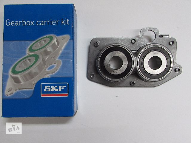

В мене тарахтун живе, думав допоможе трохи заміна масла
а что за тарахтун? как проявляется?

На ХХ біля лівого колеса чути тарахтіння підшипника в КПП, потім його вже чути навіть за 10м від машини, потім в машині з закритими дверима і вікнами, а потім шось в КПП розвалюється і все ) ше як варіант тарахтіння може бути диск сцеплення, в мому випадку тарахтів скоріш за все він, пружинки розшлапались і болтались...

Юрий писав:Залил в заливное 1,9 л масла.
Надо лить по заливное, пока не польется. 900 + 1500 - явный перебор, кто-то, когда-то сколхозил видать.
У меня недавно при замене слилось меньше 1,5л, столько же и залил, с горочкой так сказать, и быстро закрутил пробку.
Сдвоенный, к стати, с новым маслом перестал тарахтеть, остался лишь еле слышный шелест. Если бы раньше еще додумался поменять "вечное" масло, а не на 170К, так вообще подшипник был бы как новый.

yureack писав:На ХХ біля лівого колеса чути тарахтіння підшипника в КПП, потім його вже чути навіть за 10м від машини, потім в машині з закритими дверима і вікнами, а потім шось в КПП розвалюється і все )
Сдвоенный подшипник (Кронштейн с подшипниками КПП), лучше лечить не заменой масла, а заменой его самого
в оригинале "02T311206H" всё тот же SKF "VKT 1000" - собственно под любой маркой будет SKF, только колечки зелёные и чёрные - якобы усиленные
