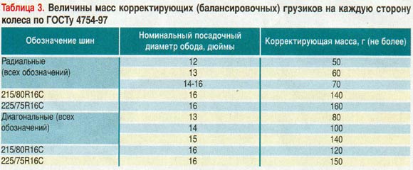

demey писав:Сам знаю, что если повесили 50-60 грамм, то в сад такой шиномонтаж. Нормальный мастер это понимает и должен ну по крайней мере предложить провернуть резину.
Согласен, 60 гр уже настораживает, но это в пределах нормы

А где данные по нашей высоте колеса? 45/50/55?
Это что, ГОСТ по ГАЗонам?

demey писав: А где данные по нашей высоте колеса? 45/50/55?
Высота профиля не имеет значения, смотри на посадочный диаметр обода. Диски у нас радиальные. Для 14-16 дюймов допускается 70 гр. Вообще, чем больше радиус тем больше допуск. Но 17 в таблице нет. Поэтому делаю вывод, что не менее 70гр будет допуск, а то и больше.
demey писав: Это что, ГОСТ по ГАЗонам?
Не знаю, может и по газонам, лучшего не нашел
