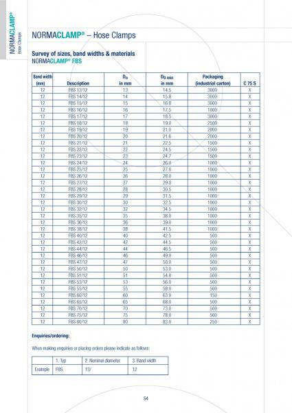

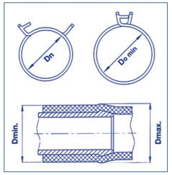

"...Чтобы определить необходимый размер хомута, нужно действовать следующим образом:
1. Оденьте шланг на штуцер и измерьте Dmin. и Dmax (см диаграмму ниже).
2. По величине Dmin. определите номинальный диаметр (Dn) соответствующего хомута. Dn ~ Dmin.
3. Сравните величину Dmax с заявленным минимальным диаметром открытого хомута и выберите подходящий. Do min ≥ Dmax.
Номинальный диаметр наносится на сам хомут в районе ушка. К тому же например на Ланосе этот самый номинальный диаметр указан и на деталях возле штуцеров, например цифры 17 и 25 на расширительном бачке возле штуцеров говорит о том что для зажима нужны хомуты с номинальным диаметром 17 мм и 25 мм соответственно, цифры 25 и 44 на перепускной трубе(96180035) — нужны хомуты 25 мм и 44 мм соответственно.
Размерный ряд хомутов NormaClamp-FBS
На заметку:
0. Купить новые шланги.
1. Для хомутов всегда указывается номинальный размер Dn.
2. При выборе хомута необходимо учитывать тепловое расширение/сжатие – впритык хомут лучше не брать. Брать следующий размер.
3. Эмпирически размер хомута можно выбрать вот так: диаметр штуцера плюс две толщины шланга.[/img]
