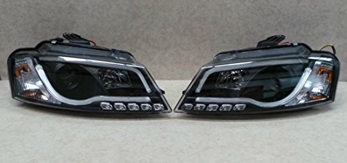

Всем привет.
Возникла проблема с линзой , Правая светит не параллельно земле ,а уходит вверх , на фото видно.
Можно ли это исправить .

заводская линза или ставили? заедьте там где ставят ксенон, думаю они вам помогут)

Это скорее всего самостоятельно установленные линзы. Кривизна означает, что шторка в линзе стала стоять криво, нужно искать причину

А помоему так и должно быть что бы знаки на обочине раньше было видно а встречки и слипить. У меня заводской биксенон со шторкой. Светит примерно какже.

Я не о том. У разных линз шторка имеет разную форму. Есть просто ровно с уступчиком, а есть ровно, а потом под углом вверх... Но в любом случае сначала должно быть ровно, горизонтально к дороге... А здесь как буквой V...

Может вся линза провернулась, если она доустановленная.

Линза шла вместе с фарой . фары недавно поставили. Спрашивал никого не слепит , никто не моргает, но как то не эстетично что ли .

Помойму на всех фарах ,левая ниже,правая выше (освещает обочину),ещё с ВАЗа помню,на своей как-то и внимание не обращал)))

Гадаете на кофейной гуще ))) При установке нужно было внимательно смотреть - на всех альтернативных фарах наклеене этикетка - НЕ для ксенона !!! Эти линзы под обычные лампы, поэтому такое преломление как в обычной рефлекторной оптике !

все видят что правая линза провернута по часовой стрелке, а пишут всякую всячину обо всем на свете только не про нужное)) провернуть ее против часовой на пару градусов и будет счастье, просто качество исполнение фары китайское, вот и все))))

Сергей Игоревич, вот и я это пытался объяснить..,

Сергей Игоревич писав:все видят что правая линза провернута по часовой стрелке
А все ли сами вскрывали и крутили в руках "альтернативку" ?? Ни че что там все в сборе на 4-х саморезах ?? И линза КРУГЛАЯ тут при чем , ее как ни крути ............. сама шторка дает такую засветку. "Провернешь" правая сторона еще больше будет слепить. Тут скорее всего косяк "конструктора" )))

линза это не просто стекло) вы же на рынке не покупаете ее по частям) вы прекрасно поняли про что я и начали придираться к словам)

Сергей Игоревич писав: вы прекрасно поняли про что я и начали придираться к словам)
Сереж, я не придрался, просто ТС после таких слов может кинуться снимать фару ( что уже бабосы ) + отдаст 500..700 что бы ему ее вскрыли и по факту ни че не сделают ))
Если она расчитана на галогенку - нужно ставить лампы, либо еще 2 варианта - вскрывать, менять шторку ! Или как Влад - менять сразу линзы ))

В фаре стоят обычные лампочки , никакого ксенона не будет , так как линзы под галогеновые лампочки , а к колхозному ксенону очень плохо отношусь.
В общем как я понял , без разбора блока фары ничего не сделать . так как фара никого не слепит , проверенно, буду пока так ездить , а там посмотрим.
