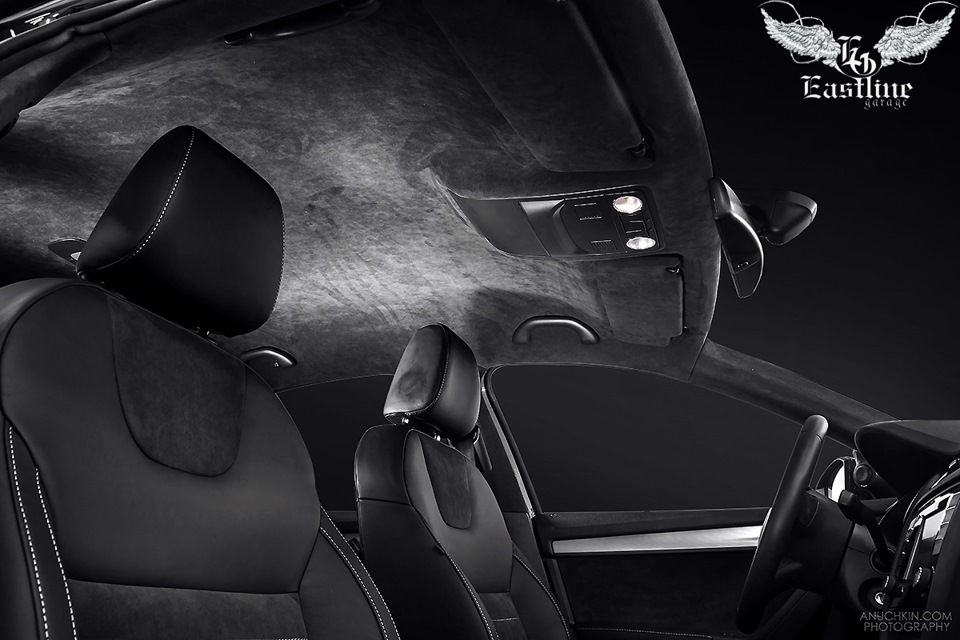

Оказывается есть и такое… :-O
Отзывов очень мало, да и доверия особого не вызывают - материал на самоклеющийся основе для стоек, потолка, панелей подходит отлично, по фактуре не оригинальная Аlcantara но с материалом Dinamica вполне сравнимо, дополнительного нанесения клея не нуждается и главное очень не плохая цена и простота в работе прям как с виниловой пленкой. Но как она в процессе експлуатации, как держится на солнце отзывов так и не нашел. Может кто то сталкивался с етим чудом корейской промышленности, как она в експлуатации и т.п.?

И что? Так никто и не сталкивался с єтим материалом? Загорелся я потолок самоклейкой черной сделать :)

Ну есть разные "альки", можно взять совсем тряпочку по 300 грн, а можно хорошую корейскую тряпку за почти 600... :-D С потолком проблем нету, просто нужен клей для страховки,либо старый добрый Ботерм (он же 88-й), либо аэрозольный хорошего производителя. Короче я твёрдо решил заняться салоном B-) Экстерьер доработан максимально, теперь буду в салоне извращаться ::D Изучаю подробности короче... Осеняма нравиться такой потолок :)
