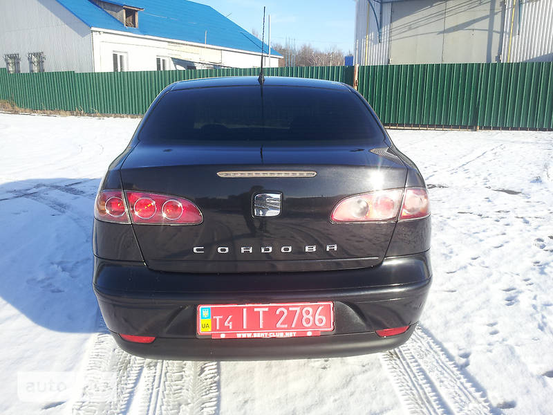

задні букви на кришці багажника знімались, а значить красили кришку, шось з передньою панеллю не то, наклейки переклеєні, значить панель міняна а наклейки зі старої зняли, руль з встріленою подушкою і на торпедо її також немає швидше за все, через то і перешили, була б краща якість фото більше б найшов косяків...

ага, чекаю шо інші скажуть

але мені все ж цікаво, що з літерами не те??b_andriy писав:ага, чекаю шо інші скажуть

відстань між ними різна, знімались 100%

Ось як має бути і як є
Re: Флудилка
Задний бампер прикручен странными саморезами,аналогично и под капотом- плюс, кажется, мятый левый лонжерон, в проеме задней двери в стойке отходит облицовка,ну и то что уже сказали.
Думаю машина деланная.Брать не советую.

а при чем тут левый ланжерон, если на фото стойка средняя! с правой! стороны..

Ну,лонжерон ,как-бы, в капоте...

ну я как бы в курсе где лонжерон находится) но это то обще принятое понятие, но вообще он идет вроде как вдоль всего кузова) не понято почему левый, если обшивка справа в центре...

Стойка само-собой.Я имею ввиду под капотом.Может я ошибаюсь.Просто говорю то что вижу.
