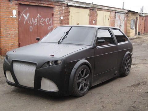

Ребята, как можно сделать вот такое чудо:
В смысле дворник стоит по центру
?В смысле дворник стоит по центру

Re: SEAT Ibiza 0.9 1985 - 1990
раскрутить гайку его поставить так и закрутить)

дак вопрос как он при этом работать будет?альпинист писав:раскрутить гайку его поставить так и закрутить)

там на кнопке дворника есть правадок который отвечает за то чтобы он возвращался в исходное положение и не оставался там в какой момент ты отключил кнопку , просто проводок тот методом тыка найди и отсоидени , потом просто кноплой отключищш его по центру лобовухи и все ) ловить конечно нужно будет но всеже лучше чем гайки крутить и ездить потом без очистки стекл

ок,спасибо, будем пробывать
