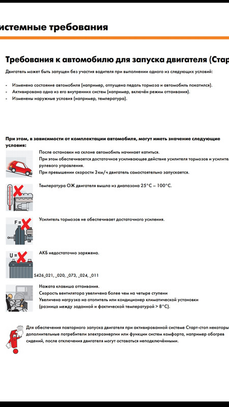

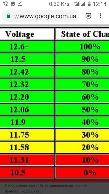

Ак-р. Сколько вольт д.б. на полностью заряженном ? 13,2 ?Savchuka писав:Старый и новый...
- Повідомлень: 5291
12.5-12.7 после зарядки спустя немного времени
У меня 12,4 через минуты три.
Старт-стоп работал шесть дней назад на каждой остановке, а потом как отрубило, перестал вообще.
Зарядил до FuLL, довольно быстро (мах за час). Ещё после этого не катался.

Причины отказа в работе системы старт стоп
12.4 имхо но мало.... Хотя для моей старой АКБ больше играло значение то, что проседала напруга прилично. Т.е и через ыпару дней прийти глянуть могло быть с утра 12.5в, но послушав музыка 10 минут падало до 12.3 еще 10 минут к примеру и уже 12.2, а когда попытка завести - акб просаживался ниже допустимого порога....даже зимой ездил, заводился без проблем, но емкости достаточной небыло... Тест на сервисе, бесплатно, за 20 секунд - приговор в топку. Оставил его как бекап, новый был куплен до теста. Свое он еще послужит. Новый может казать 12.4 после пары дней стоянки тоже, но включив мафон, сидя в машине незаведенной или делая диагностику - на нем 12.4 и через час. AGM на твоей системе должен стоять. Они более стойкие по технологии. Подьедь на тест - пара минут дела

В инете много таких табличек
фото хостинг
Ах, да. Я не мерял у себя напряжение на клеммах, а смотрел через магнитолу, так что вероятно на клеммах заряд больше. И последнее. Не знаю Тосс каким зарядником ты заряжал свой АКБ, но смотри чтоб ему небыло хуже. Твоя батарея другая и алгоритм заряда не такой как в обычных АКБ, напруга при зарядке, токи помоему отличаются - много инфы есть в инете, именно поэтому, а не только изза маркетинга современные зарядные устройства даже имеют другой режим работы, отдельный для таких АКБ
фото хостингАх, да. Я не мерял у себя напряжение на клеммах, а смотрел через магнитолу, так что вероятно на клеммах заряд больше. И последнее. Не знаю Тосс каким зарядником ты заряжал свой АКБ, но смотри чтоб ему небыло хуже. Твоя батарея другая и алгоритм заряда не такой как в обычных АКБ, напруга при зарядке, токи помоему отличаются - много инфы есть в инете, именно поэтому, а не только изза маркетинга современные зарядные устройства даже имеют другой режим работы, отдельный для таких АКБ

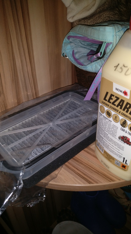

Приехал сегодня с китая доп фильтр салона, который надобно поставить в подкапотное пространство, перед вентилятором печки - дабы меньше пыли/срани туда летело... Теперь ищу время на установку...
