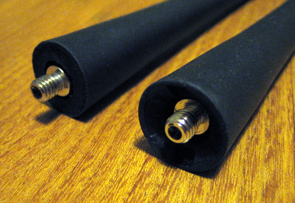

Приехал антенный штырь, но оказался не тем. У него резьба утоплена в корпус, как на том что на фотке справа (фотка не моя):
Получается - 6R0035849, не подходит (его просто не прикрутить).
Но есть тот, что на фотке слева ... интересно какой у него номерок.

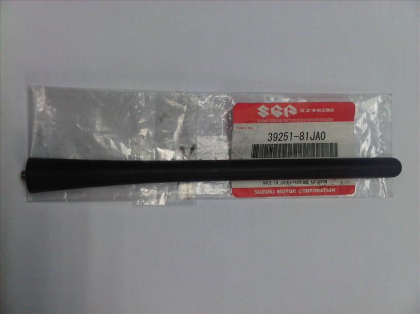

С этими антеннами вапще жесть ... я как почитал :) Есть оказывается и еще различия в резьбе (М5 и М6), у меня, глянул - М5.
Заказал от сузуки антенну - у нее резьба М5 и длина 18 см, прийдет посмотрим :)

lada писав:У него резьба утоплена в корпус, как на том что на фотке справа (фотка не моя):
А у меня именно такая антенна.С "утопленной" в корпус резьбой.
Оказывается,Альтеа-Альтее рознь.

Сталкивался с такой же проблемой. Срезал резинку у основания антенны и закрутилась как родная!

Ickx писав:Сталкивался с такой же проблемой. Срезал резинку у основания антенны и закрутилась как родная!
Посмотрим, что будет представлять из себя антеннка от сузуки, если что вторым вариантом - обрезать резинку.
