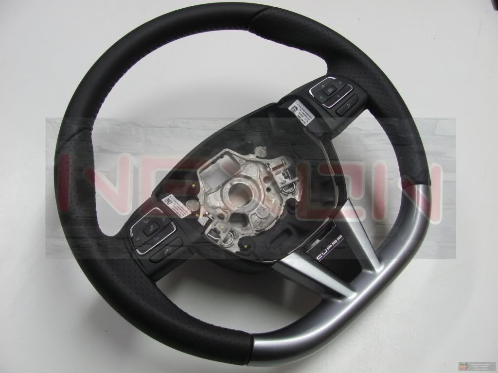

Запала в голову идея поменять руль на Leon 1M. *CRAZY*
От гольфа нового. Или от купры, например http://i1198.photobucket.com/albums/aa4 ... G_0406.jpg *CRAZY^2*
Кнопки не проблема, решено - по ик будет управление. Да и саму баранку достать не проблема.
Собственно интересует совместимость с аирбэгами. Какую подушку туда нужно ставить дабы все совпало по геометрии и по электронике (вроде как подушки и двухступенчатые уже есть)? По геометрии вроде как (по фото) могут подойти и ауди, и шкода, и фолькс. Вопрос морды тоже решаем - стеклоткань, эпоксидка, кожа, шов тонкими нитками. По электронике тоже видных подводных камней нету - все современные подушки - 2х омные катушки производят нагрев в пиропатроне.
Но хотелось бы прочитать что-либо дельное от знающих. Вобщем будет полезна любая информация.

Вот и мне захотелось руль в коже B-) Но качественно пошить руль по деньгам = взять в Польше мультируль... :) Но вот вопрос, в чем разница между этими рулями? На одном модули подключены последовательно, на другом же подключены отдельно к какой-то приблуде... :huh:

[quote="Gagarin"]Вот и мне захотелось руль в коже B-) Но качественно пошить руль по деньгам = взять в Польше мультируль... :) Но вот вопрос, в чем разница между этими рулями? На одном модули подключены последовательно, на другом же подключены отдельно к какой-то приблуде... :huh:
Airbag-и у них разные.

Gagarin писав:Вот и мне захотелось руль в коже B-) Но качественно пошить руль по деньгам = взять в Польше мультируль... :) Но вот вопрос, в чем разница между этими рулями? На одном модули подключены последовательно, на другом же подключены отдельно к какой-то приблуде... :huh:
Верхний руль (с двумя отдельными модулями) - это, похоже от Ибицы, я видел на ибее объявление о продаже кнопок для ибицы, они выглядят точно так же.
Наш Альтеевский родной руль на нижнем фото, с последовательными модулями. Общий разъем от модулей подключается с блоку сигнал+подушка, а он, в свою очередь, подключается большим разъемом к системной шине.
2 дня назад мне разбирали руль и меняли на нем кнопки, поэтому информация 100% достоверная.
